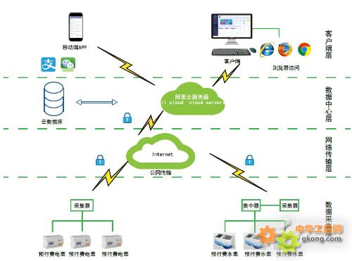

  对于分布不同省、地市或同地市不同区域的连锁商业、集团、百货、门店、物业、院校等业务分散,要求集中管理、线上支付,低额提醒、欠费告警。但常规的本地插卡付费、本地预付费并不能完全满足客户管理需求,预付费云平台应运而生。AcrelCloud-3200水电预付费云平台无缝集成商业、物业公司、集团企业、院校等分散布置的安科瑞DDSY/ADF系列电子式预付费电能表、阀控智能水表等,提供微信、支付宝、银联等可选的在线支付方式,大大方便了用户充值、圈存,提供预警和充值、退费、电能消耗等记录查询,方便用户和管理方的数据统计和财务分析,提供先交费后使用的管控机制,大大降低了管理部门的收费成本。

3、平台结构
