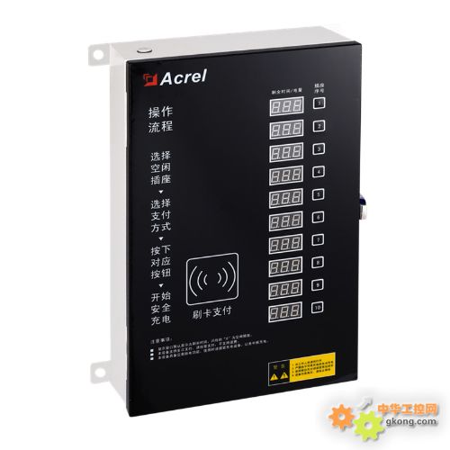

产品名称: 户外刷卡扫码电瓶车电动车充电桩ACX10A-YHW
型  号: ACX10A-YHW
价  格:
品  牌: 安科瑞电气
功能:
● 电瓶车智能桩具备语音播报功能。
● 电瓶车智能充电桩可支持刷卡、扫码两种付费充电模式,具体设备支付功能以订货要求为准。扫码充电功能需与云平台联网后使用。
● 电瓶车智能充电充电桩可以按时间或电量充电。
● 电瓶车智能充电桩最大可外接10路插座,每个插座只支持一台电瓶车通过车配充电器充电。
● 功率识别,电瓶车智能充电桩具备检测大功率负载功能,可以设定功率报警值,达到报警值时会断开对应充电回路,防止用户私接插线板给多台电瓶车充电或大功率设备进行充电。出厂默认设定300W。
● 电瓶车智能充电桩支持多次刷卡或扫码后,再按键充电的功能,充电时间将自动累加。出厂默认设定1次,即刷卡或扫码1次按键后,才能再次刷卡或扫码。
● 电瓶车智能充电桩可开启免费充电功能。
● 故障回路识别,电瓶车智能充电桩可判断继电器故障或计量故障导致的故障回路,显示该回路故障信息,断开回路。
● 断电记忆,当出现电网停电时,来电恢复后可继续使用剩余的时间充电。
●空载保护,用户拔掉充电器或充电器插头未插紧,若还有剩余时间或电量,则会发出报警,同时在已设定的一定时间内关闭该回路供电。
● 充满自停,电瓶车充满电量后,若还有剩余时间或电量,则会发出报警,同时在已设定的一定时间内关闭该回路供电。
● 短路保护,电瓶车智能充电桩每个出线回路均设置有熔断器保护,在发生短路意外时,会使熔断器熔断。
● 箱内过温保护,也可根据需求设置夜间禁止充电时间。
应用场所:
用于居民小区、写字楼、工厂。
型号:
外形尺寸:270*120*450mm
机器净重: 8KG
输入电压:AC220V/50HZ
输出电压:AC220V/50HZ
最大承载电流:25A
每路最大输出电流:3A
待机功率:2W
1.可同时充 10 辆电瓶车。
2.尺寸空间大,内部空间充裕,具备充足的电气安全性。
3.实体按键设计,手感实在,使用寿命长。
4.显示IC 刷卡次数、IC 卡余额,卡内余额语音播报。
5.每次扣费和充电时间可调,可多次刷卡扫码,充电时间自动累计。
6.可根据客户需求开通免费充电功能、月卡功能和刷卡退费。
7.可使用微信、支付宝扫码支付。
8.自动识别出现故障的线路,并伴有字母和语音提示。
9.具有断电记忆功能,当出现断电,来电后可以继续使用剩余的时间充电。
10.具有拔掉断电功能,当用户拔掉充电器,及时自动断电。
11.具有充满自停功能,自动检测电瓶车充电状态,如充满则停止供电,计费时间清零。
12.具有过载保护功能,能识别大功率电器,自动暂停供电,防止用户私接插线板给多台
电瓶车充电。
13.具有短路保护功能,当出现短路,保险丝熔断确保安全。
14.具有按功率给时间功能,根据检测到的功率,按照设定时间开启充电。
16.过温保护功能,当检测机箱温度过高,停止充电。
17.夜间断电功能,可设定夜间整机断电黑屏,禁止夜间充电。
18.远程抄表,485 电表数据采集上报。
