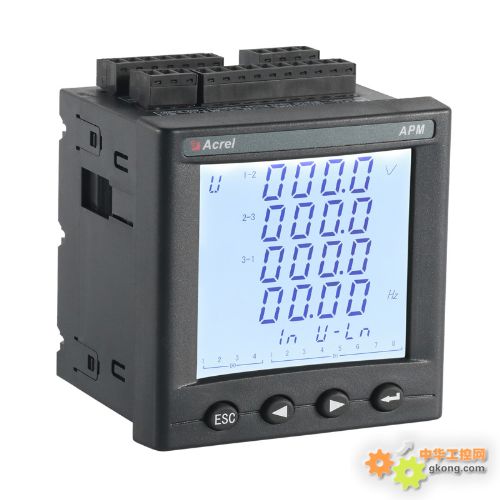

产品名称: 综合管廊电参量测量APM810
型  号: APM810
品  牌: 安科瑞电气
功能:
APM系列网络电力仪表按IEC标准设计,具有全电量测量,电能统计,电能质量分析及网络通讯等功能,主要用于对电网供电质量的综合监控诊断及电能管理。该系列仪表采用了模块化设计,当客户需要增加开关量输入输出,模拟量输入输出,SD卡记录,以太网通讯时,只需在背部插入对应模块即可。
应用范围:
适用于电力系统、工矿企业、公用设施、智能大厦等需要电力监控的场合。
订货范例:
具体型号:APM810
技术要求:输入相电压AC220V;输入电流比200A/5A;接线方式三相四线;准确度0.5S级
通讯协议:RS485接口 Modbus/RTU协议
辅助电源:AC/DC220V
关 键 词: 管廊电参量测量 综合管廊电能计量 综合管廊电度表
