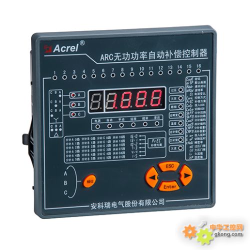

产品名称: 综合管廊0.4KV变电所无功补偿ARC
型  号: ARC
价  格:
功能:
该产品具备RS485通讯接口,其所采样得到的电压、电流、频率、有功功率、无功功率、谐波含量、功率因数、温度可通过通讯接口传送到其它外部设备。产品具备过电压、欠电压、欠流锁定、断相、过畸变、温度保护功能。
应用范围:
适用于低压配电系统进行无功功率补偿,可以与电压等级在400V或660V以下的静态电容屏(柜)配套使用。
订货范例:
具体型号:ARC-6/J-KT
技术要求:输入三相电压AC220V;输入电流AC5A;投切方式顺序投切;补偿方式三相共补;投切控制路数6路;开关量输入6路;柜内温度检测。
通讯协议:RS485接口 Modbus/RTU协议
辅助电源:AC220V
