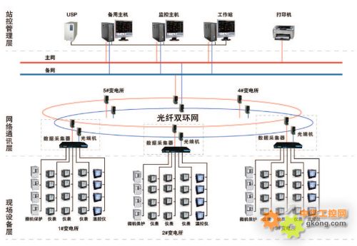

    Acrel-2000电力监控系适用于工业和民用建筑35kV及以下新建、改建、扩建的用户端变、配电系统的运行监视、远程控制操作、运行数据统计,实时监视市电、光伏、风电、储能、动力、照明、通风采暖等源、储、荷各环节的运行参数、异常状态、捕捉预警事故信息,深入挖掘不同能源和负荷的互补特性,为终端用户运行、节能等管理决策提供技术支撑。
1   系统容量:
     模拟量:≥8000点
     状态量:≥10000点
     遥控:≥500点
     计算量:≥2000点
2   系统实时性
     测控装置模拟量越死区传送时间(至站控层):≤2秒
     测控装置状态量变位传送时间(至站控层):≤1秒
     测控装置模拟量信息响应时间(从I/O输入端至站控层):≤3秒
     测控装置状态量信息响应时间(从I/O输入端至站控层):≤2秒
     人工控制命令从生成到输出的时间:≤1秒
3   画面整幅调用响应时间
     实时画面:≤1秒
     其他画面:≤2秒
4   画面实时数据刷新周期
     模拟量:≤3秒
     开关量:≤2秒
5   站内事件顺序(SOE)分辨率:≤2 ms
6   遥控正确率:>99.99%
7   监控系统CPU平均负荷率
     正常状态下(任意30min内)≤20%  事故状态下(任意10s内)≤40%
8   监控系统网络平均负荷率
9   遥测合格率:>98%
10 系统的可用性
     系统采用双机冗余配置,任何单一服务器故障不会影响系统的正常运行。
     双机故障切换时间(从故障发生到所有功能完全恢复)≤30s
     系统可用率:单机 >99.0%,双机 >99.98%。
11 系统可靠性
     系统使用寿命≥10年
     站控层平均无故障时间(MTBF)≥25000小时
     间隔层平均无故障时间(MTBF)≥30000小时
12 时钟同步系统对时精度:≤1ms
13 历史曲线采样间隔:1min~30min可调
14 事故追忆(PDR):事故前1min,事故后5min
