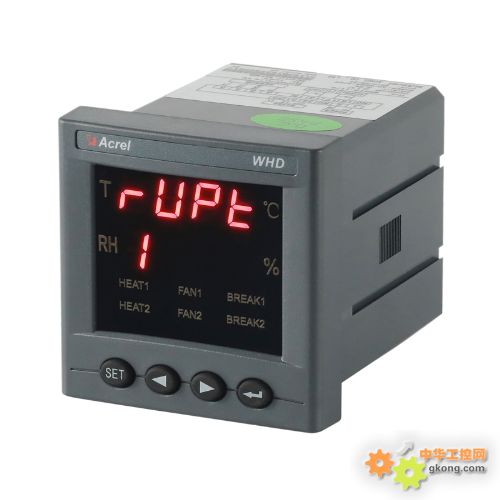

产品名称: 综合管廊0.4kV动力柜温湿度控制WHD72-11
型  号: WHD72-11
品  牌: 安科瑞电气
功能:
WHD系列温湿度控制器运用传感器检测柜内的温度与湿度值,并通过控制外接的风扇与加热器对温度与湿度值进行调节,可有效防止因低温、高温造成的设备故障以及受潮或结露引起的爬电、闪络事故的发生。
应用范围:
中高压开关柜、端子箱、环网柜、箱变
订货范例:
具体型号:WHD72-11
技术要求:湿度≧85%RH加热除湿,≦80%停止;温度≧40℃鼓风降温,≦5℃加热升温。
通讯协议:无
辅助电源:AC/DC220V
