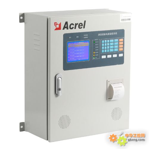

产品名称: 综合管廊消防设备电源监控主机
型  号: AFPM100/B1
品  牌: 安科瑞电气
功能:
该装置能够对消防设备的电源进行实时监控,通过检测消防设备电源的电压、电流、开关状态等有关设备电源信息,从而判断电源设备是否有断路、短路、过压、欠压、缺相、错相以及过流(过载)等故障信息并实时报警、记录的监控装置。此装置具有可靠性、实时性并具有数字化、智能化、网络化、自动化和连续监控的特性。实时反映出被监控设备电源的状况,并集中显示,从而可以有效避免在火灾发生时,消防设备由于电源故障而无法正常工作的危急情况,保障消防联动系统的可靠性。
