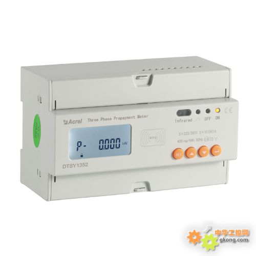

产品名称: 35mm导轨 节水灌溉电表DTSY1352-RF/F
型  号: DTSY1352-RF/F
品  牌: 安科瑞电气
1、概述
    电子式预付费电能计量装置采用导轨式安装结构,主要用于计量额定频率50Hz的单相、三相交流有功电能,具有预付费、负载控制及RS485通信等功能,性能指标符合GB/T18460.3-2001标准。是改革传统用电体制,提高用电管理水平的理想电能表。
