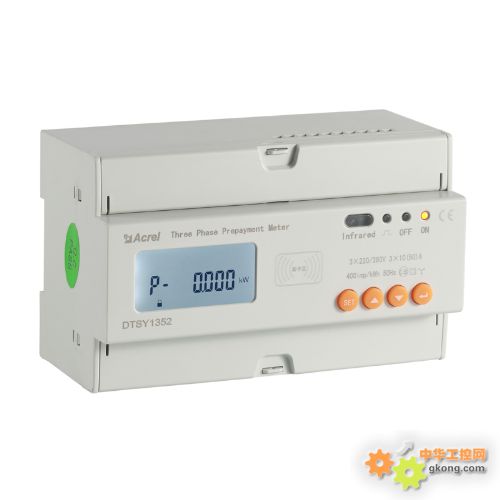

产品名称: DTSY1352三相预付费导轨安装浇地公用表
型  号: DTSY1352-RF
品  牌: 安科瑞电气
1、概述
    电子式预付费电能计量装置采用导轨式安装结构,主要用于计量额定频率50Hz的单相、三相交流有功电能,具有预付费、负载控制及RS485通信等功能,性能指标符合GB/T18460.3-2001标准。是改革传统用电体制,提高用电管理水平的理想电能表。
2、产品规格
              型号
特性
DDSY1352
DDSY1352-NK
DTSY1352
DTSY1352-NK
应用
场合
单相回路
三相回路
电
流
规
格
10(60)A
1.5(6)A
5(20)A
10(40)A
20(80)A
接线
方式
直接接入
经CT接入
3、产品功能
                         型号
功能
DDSY1352
DDSY1352-NK
DTSY1352
DTSY1352-NK
电量测量
电流/电压
有功/无功/视在功率
功率因数/频率
电能计量
有功电能
复费率电能
费率
时段
峰、平、谷
尖、峰、平、谷
时段
□8时段
□8时段
时间、日期
通讯
(选其一)
Modbus-RTU
DL/T645
负载控制
预付费控制
超负荷控制
注:“■”为标配功能;”□”为选配功能。
4、技术参数
              型号
技术参数
DDSY1352
DDSY1352-NK
DTSY1352
DTSY1352-NK
辅助电源
无
电压输入
额定电压
AC220V
AC 3×220/380V、AC3×380V
AC 3×220/380V
参比频率
50HZ
功耗
≤5VA
≤2VA
≤5VA
电流输入
输入电流
10(60)A
1.5(6)A、5(20)A、10(40)A、20(80)A
10(60)A
起动电流
0.004Ib
功耗
≤1VA
≤4VA
≤1VA
≤4VA
精度等级
测量精度
有功电能1.0级
有功电能0.5S级
有功电能1.0级
时钟精度
误差≤0.5s/d
脉冲输出
输出类型
光电耦合,集电极开路、无源输出,外接电源DC+5V~24V
脉冲宽度
80ms±20ms
脉冲常数(imp/kWh)
(与输入电流对应)
1600
6400、1600、800、400
1600
通信
接口
RS485(A+、B-)
介质
屏蔽双绞线
协议
MODBUS-RTU
外形尺寸
长×宽×高(mm)
72×85×70.5
76×89×74
144×85×74
安装方式
35mm导轨
接线能力
柔性电缆
(mm²)
25
温度范围
工作温度
﹣20℃~﹢60℃
存储温度
﹣30℃~﹢70℃
湿度
≤95%(无凝露)
海拔
<2000m
5、接线端子
● DDSY1352单相预付费电能计量表
●DDSY1352-NK单相内控型预付费电能计量表
注:7、8为时钟与有功脉冲复用端子,默认为有功脉冲输出。
●DTSY1352三相预付费电能计量表
●DTSY1352-NK三相内控型预付费电能计量装置
