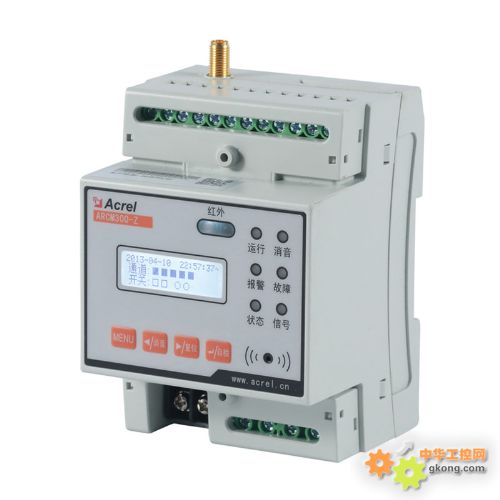

产品名称: 智慧用电无线监测ARCM300-Z-4G
型  号: ARCM300-Z-4G 250A
价  格:
1 产品简介
功能:
智慧用电在线监控装置是针对0.4kV以下的TT、TN系统设计的智能电力装置,具有单、三相交流电测量、四象限电能计量、谐波分析、遥信输入、遥信输出功能,以及RS485通讯或GPRS无线通讯功能,通过对配电回路的剩余电流、导线温度等火灾危险参数实施监控和管理。产品采用微控制器技术,集成度高,体积小巧,安装方便,集智能化,数字化,网络化于一身,是建筑监控装置预防监控、系统绝缘老化预估等的理想选择。同时将原有RS485通讯升级为GPRS无线通讯方式,解决了现场布线难的情况,提高工作效率。作为一种智能化、数字化的采集元件,该智能装置已广泛应用于各种控制系统、SCADA系统和能源管理系统中。
应用范围:
用于智能楼宇、高层公寓、宾馆、饭店、商厦、工矿企业、国家重点消防单位以及石油化工、文教卫生、金融、电信等领域。
订货范例:
具体型号:ARCM300-Z-4G
技术要求:一路剩余电流检测、四路温度检测、一路三相交流电压、一路三相交流电流、四象限电能计量、谐波分析。
通讯协议:RS485通讯,Modbus-RTU协议、GPRS无线通讯
辅助电源:AC220V
