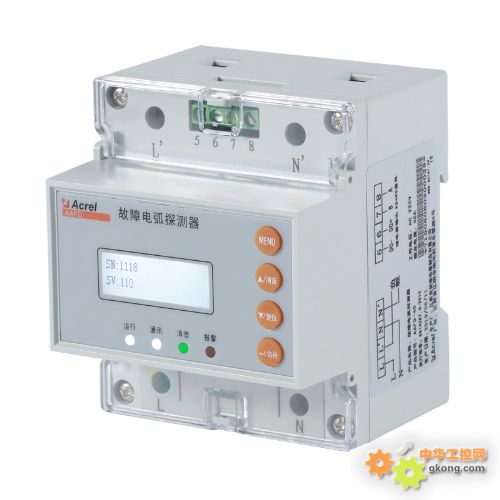

产品名称: 安科瑞故障电弧探测器AAFD-40
型  号: AAFD-40
品  牌: 安科瑞电气
功能:
故障电弧探测器(以下简称探测器)对接入线路中的故障电弧(包括故障并联电弧、故障串联电弧)进行有效的检测,当检测到线路中存在引起火灾的故障电弧时,可以进行现场的声光报警,并将报警信息传输给上端监控设备,以实现预警火灾发生的目的。
应用范围:
故障电弧探测器适用于工业与民用建筑中10KW及其以下的电气线路,其保护线路长度不宜大于100米。产品遵循国标GB 14287.4-2014,可适用于养老院、学校、商业建筑、宾馆、工厂、库房、图书馆、办公室、家庭住宅、以及娱乐场所等。
订货范例:
具体型号:AAFD-40
技术要求:故障电弧报警,AC 40A以下的负载
通讯协议:RS485通讯,Modbus-RTU协议
辅助电源:AC220V
