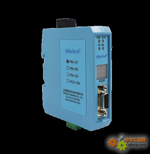

产品名称: Modbus/PROFIBUS DP网关PM-127
型  号: PM-127
品  牌: 上海泗博
产品特点
1、应用广泛:凡具有RS485接口的Modbus RTU/ASCII协议设备都可以使用本产品实现与现场总线PROFIBUS的互连。如:具有Modbus协议接口的变频器、电机启动保护装置、智能高低压电器、电量测量装置、各种变送器、 智能现场测量设备及仪表等等;
2、应用简单:用户不必了解PROFIBUS和Modbus技术细节,用户只需参考本手册及提供的应用实例,根据要求完成配置,不需要复杂编程,即可在短时间内实现连接通信;
3、透明通信:用户可以按照PROFIBUS通信数据区和Modbus通信数据区的映射关系,实现PROFIBUS到Modbus之间的数据透明通信。
技术特性
1、 支持PROFIBUS DPV1/PROFIBUS DPV0协议;
2、 PROFIBUS DP侧为从站,波特率自适应,最大波特率12Mbps;
3、 PROFIBUS 输入/输出数量可自由设定,最大PROFIBUS输入/输出:
(1)Max Input Bytes ≤244 Bytes;
(2)Max Output Bytes ≤244 Bytes;
(3)Max Data Bytes ≤488 Bytes;
4、 串口侧是Modbus主站、Modbus从站可选,接口支持RS485;
5、 串口波特率支持:300bps~115.2Kbps可选;8位数据位;校验位(偶、奇、无、标记、空格)可选;停止位(1、2)可选;
6、 作为Modbus主站,支持01H、02H、03H、04H、05H、06H、0FH、10H号功能码;最多可配置48条Modbus命令;
7、 作为Modbus从站,支持Modbus寄存器地址3区(3xxxx)、4区(4xxxx)、0区(0xxxx)和1区(1xxxx);其中,3区支持功能码04H;4区支持功能码03H、06H、10H;0区支持功能码01H、05H、0FH;1区支持功能码02H;
8、 控制状态:作为Modbus主站,PROFIBUS端可以允许和禁止Modbus命令的发送;
9、 状态监视功能:
作为Modbus主站,PROFIBUS端可以监视Modbus命令状态;
作为Modbus从站,Modbus端可以监控DP端通断状态;
10、 Modbus端支持超时清零和保持的功能;
11、 Modbus主站支持“自动降级”功能;
12、 供电:24V DC(9V~30V DC),80mA(24V DC);
13、 工作环境温度:-40℃ ~ 70℃, 相对湿度5% ~ 95%(无凝露);
14、 外形尺寸:25mm(宽)×100mm(高)×90mm(深);
15、 安装:35mm导轨;
16、 防护等级:IP20;
