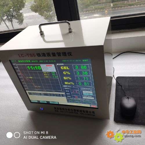

一、简介
用于炉前快速测定灰铸铁和球墨铸铁铁水的碳当量(CEL)、碳含量(C%)、硅含量(Si%)、锰含量(Mn%);预测普通灰铸铁的抗拉强度等。非专业人员经简单培训即可操作;设有多条检测线(即材质或产品名称,用户可根据本公司的实际情况任意添加),针对不同牌号的铁水以及各厂的实际情况选择恰当的检测线,可使检测结果更准确。
二、主要功能
1、碳(C%)、硅(Si%)、锰(Mn%)及碳当量(CEL)测定;
2、预测灰铸铁抗拉强度和硬度;
3、测定孕育后灰铸铁铁水抗拉强度和硬度,预测孕育效果;
4、成分测定结束后,系统根据用户预先设定的碳、硅、锰含量的目标值自动计算合金的调整加入量;
5、测量结果自动保存;
6、可随时再现历史冷却曲线及历史测量结果;
7、测量数据可输出到EXCEL,以便于数据分析,也可通过USB接口拷贝测量的数据到办公室电脑保存、分析;
三、特色功能
1、成分测定完毕,用户可以根据产品要求的碳、硅、锰含量修改目标值重新计算合金的调整加入量,使调整后的铁水成分更能满足产品要求。
2、测定孕育后灰铸铁铁水抗拉强度和硬度,结果精度更高。
3、快速测试炉前或浇注线上球墨铸铁铁水球化率。
