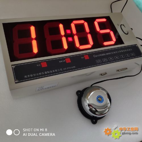

将手提式测温仪测得的温度值通过无线传输技术同步准确传输到壁挂式大屏幕显示器,省却了壁挂式大屏幕测温仪连线的羁绊,更提高了仪器的抗千扰能力。仪器与相适应的热电偶配套可在多种场合进行精密快速测温
二、功能特点
1、兼有手提式测温仪的灵活和壁挂式大屏幕仪器远距离的可视之双重特性,省却了测试枪与大屏幕显示器间连线的羁绊
2、由具有无线发射功能的手提式熔炼测温仪与具有无线式接收功能的大屏幕显示器组成(采用5英寸数码管显示:字高128mm)
3、具有温度测量结束时同步灯光指示、电铃声响提示功能和温度测成值自动保持功能,具有断偶、超量程、电源欠压等报告功能
4、采用原装进口专业数据传输模块,以确保测量数据无线传输的高度可靠
5、采用了新型的抗千扰措施,故具有很好的抗千扰能力。中频炉通电熔炼时无须断电便可在炉内进行测温
6、仪器可存储历史数据1000组供查阅,也可选配打印机,即时打印测试数据,并可与计算机标准RS-232接口联机通讯,导出Exce格式历史数据到计算机长期保存
7、现场若安装监控设备,就可以轻易的看到测温状况,多方面监控现场工人操作,便于加强企业的内部管理
8、实时显示当前时间,平时可作为时钟使用,即使断电,时间和测试数据也会长期保存

1、测量范围和适用场合:
单铂铑KS602,0~1750℃;钢、铁、铜、铝液测温
单铂铑KR602,0~1750℃;钢、铁、铜、铝液测温
双铂铑KB602,500~1800℃;高温钢液测温
钨铼KW602,0~2000℃;钢、铁液测温
镍铬-镍硅K,0~1000℃;铝、锌液测温
2、测量精度:≤±0.2%±1℃
3、分辨率:1℃
4、响应时间:1S
5、工作条件:温度0~50℃;湿度5~80%RH
6、存贮条件:温度-20~60℃;湿度5~90%RH
7、大屏幕外型尺寸:500×238×90(mm)
8、配用热电偶:S、B、W、R、K 五种热电偶同机可配
9、电源:无线发射手提式熔炼测温仪:镍氢充电电池DC6V±10%; 大屏幕显示器:AC220V±10%50HZ
10、无线接收、发射距离:>500M
11、无线发射频率:433 MHZ
12、具有标准RS232C接口

1、无线发射手提式熔炼测温仪:1台;   2、测试枪:1套(长度标配1.5m,可定制)
3、无线接收大屏幕显示器:1台;       4、智能充电器:1只
3、电铃:1只;                       4、铜头:1只
5、发射天线:1支;                   6、接收天线:1支
7、电源线:1根;                     8、选配件:热电偶、打印机和通讯软件
