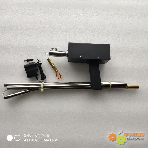

手提式熔炼测温仪W330型
一、应用领域
1、专门为冶炼、铸造等行业在熔炼过程中快速测量熔融金属温度而研制的高精度专用温度测量仪器
2、仪器与相适应的热电偶配合可在钢液、铁液、铜液、铝液、锌液等多种熔炼场合进行快速精密测温
二、主要功能特点
1、便携式设计,测温仪与测温枪一体化,全金属外壳,坚固耐用
2、采用耐震且高亮度的LED数码管,显示清晰,适用于恶劣工作环境
3、具有温度测成自动保持,灯光及音响同步提示测温结束
4、断偶、超量程、电源欠压等报告提示,仪器不使用时自动断电
5、高速抗千扰工业单片机处理数据,具有很强的抗千扰能力
7、高精度高速A/D转换器,速度快,精度高
8、多层保护的耐高温精密型粗线径的补偿导线,精度高,寿命长,防止高温烧毁及牵拉缠绕损坏电缆
9、特别定制的智能式充电器,智能快速充电,电池充满自动停止,即使不拔掉电源插头也不会因过充电而损坏电池,延长电池的使用寿命和免除更换电池的麻烦
三、主要技术参数
1、测量范围和适用场合:
单铂铑KS602,0~1750℃;钢、铁、铜、铝液测温
单铂铑KR602,0~1750℃;钢、铁、铜、铝液测温
双铂铑KB602,500~1800℃;高温钢液测温
钨铼KW602,0~2000℃;钢、铁液测温
镍铬-镍硅K,0~1000℃;铝、锌液测温
2、测量精度:≤±0.2%±1℃
3、分辨率:1℃
4、响应时间:1S
5、工作条件:温度0~50℃;湿度5~80%RH
6、存贮条件:温度-20~60℃;湿度5~90%RH
7、电源:DC6V±10%(高容量镍氢可充电电池)
8、配用热电偶:S、B、W、R、K 五种热电偶同机可配
9、主机外形尺寸(mm):250×95×170;净重:1.5kg
四、仪器的组成
1、手提式测温仪主机:1台
2、测试枪(1.5m可定制):1只
3、智能型充电器:1只
4、铜头:1只
5、选配件:热电偶
