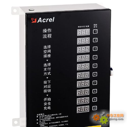

  电瓶车智能充电桩是新一代电动自行车智能充电设备,具有交流输出电源远程通断控制、充电安全控制、电度计量、按时计费功能于一体的交流供电装置,该装置能通过电动自行车的车配充电器为电动自行车充电。支付方式可选择刷卡、扫码、免费充电使用,设备内部可引出10路出线至专用插座,通过两轮电动自行车的车配充电器完成充电。可连接云平台给用户提供安全可靠及智能化的充电服务。
 2、型号说明
3、功能描述
   电瓶车智能充电桩至多可外接10路插座,每个插座只支持一台电瓶车通过车配充电器充电。
   电瓶车智能充电桩可支持刷卡、扫码两种付费充电模式,具体设备支付功能以订货要求为准。扫码充电功能需与云平台联网后使用。
   电瓶车智能充电桩具备语音播报功能。
   电瓶车智能充电桩可以按时间或电量充电。
   功率识别,电瓶车智能充电桩具备检测大功率负载功能,可以设定功率报警值,达到报警值时会断开对应充电回路,防止用户私接插线板给多台电瓶车充电或大功率设备进行充电。出厂默认设定300W。
   电瓶车智能充电桩支持多次刷卡或扫码后,再按键充电的功能,充电时间将自动累加。出厂默认设定1次,即刷卡或扫码1次按键后,才能再次刷卡或扫码。
   电瓶车智能充电桩可开启免费充电功能
   故障回路识别,电瓶车智能充电桩可判断继电器故障或计量故障导致的故障回路,显示该回路故障信息,断开回路。
   断电记忆,当出现电网停电时,来电恢复后可继续使用剩余的时间充电。
   空载保护,用户拔掉充电器或充电器插头未插紧,若还有剩余时间或电量,则会发出报警,同时在已设定的一定时间内关闭该回路供电。
   充满自停,电瓶车充满电量后,若还有剩余时间或电量,则会发出报警,同时在已设定的一定时间内关闭该回路供电。
   短路保护,电瓶车智能充电桩每个出线回路均设置有熔断器保护,在发生短路意外时,会使熔断器熔断。
   箱内过温保护,也可根据需求设置夜间禁止充电时间。
4、外观参数
        本型号ACX10A-YW为户外使用,没有安装雨棚处亦可使用,该型号支持刷卡、免费充电等支付功能,支持进线漏电保护和进线电能计量功能。
