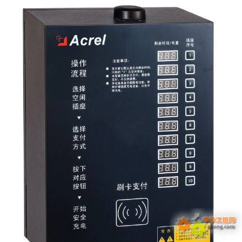

● 电瓶车智能充电桩可外接10路插座,每个插座只支持一台电瓶车通过车配充电器充电。
● 电瓶车智能充电桩可支持刷卡、扫码两种付费充电模式,具体设备支付功能以订货要求为准。扫码充
电功能需与云平台联网后使用。
● 电瓶车智能充电桩具备语音播报功能。
● 电瓶车智能充电桩可以按时间或电量充电。
● 功率识别,电瓶车智能充电桩具备检测大功率负载功能,可以设定功率报警值,达到报警值时会断开
对应充电回路,防止用户私接插线板给多台电瓶车充电或大功率设备进行充电。出厂默认设定300W。
● 电瓶车智能充电桩支持多次刷卡或扫码后,再按键充电的功能,充电时间将自动累加。出厂默认设定1
次,即刷卡或扫码1次按键后,才能再次刷卡或扫码。
● 电瓶车智能充电桩可开启免费充电功能
● 故障回路识别,电瓶车智能充电桩可判断继电器故障或计量故障导致的故障回路,显示该回路故障信
息,断开回路。
● 断电记忆,当出现电网停电时,来电恢复后可继续使用剩余的时间充电。
● 空载保护,用户拔掉充电器或充电器插头未插紧,若还有剩余时间或电量,则会发出报警,同时在已设定的一定时间内
关闭该回路供电。
● 充满自停,电瓶车充满电量后,若还有剩余时间或电量,则会发出报警,同时在已设定的一定时间内关闭该回路供电。
● 短路保护,电瓶车智能充电桩每个出线回路均设置有熔断器保护,在发生短路意外时,会使熔断器熔断。
● 箱内过温保护,也可根据需求设置夜间禁止充电时间。
上图所示:ACX10A-TYHN为户内使用,有雨棚处也可使用。ACX10A-TYHN为户外使用,可满足很多无雨棚或室内的户外安装。可根据实际情况选择相应型号。
