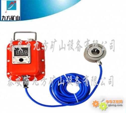

GYM400锚杆锚索应力传感器
锚杆锚索应力传感器采用应变测量技术,测量的是煤体或岩体垂直载荷应力,受应力作用煤体或岩体产生破坏变形,将应力传递到应变体上产生变形,应变计将变形量转换成电压信号。  测力计由单片计算机控制,集数字显示、时钟等多功能为一体,具有体积小、精度高、操作方便、功耗低、携带方便等优点。特有的低功耗设计可使用干电池(5号)供电。GYM400锚杆锚索应力传感器通过微控制器检测、处理及显示传感器的压力信号。
GYM400锚杆锚索应力传感器技术特点:
测量量程:0~400kN;
测量误差:±4.0%;
信号输出:0~2.5V;
防爆形式:矿用本质安全型 ExibI
工作电压:DC4.5V,工作电流 ≤10mA;
外壳防护等级:IP54
传输方式:无线传输
