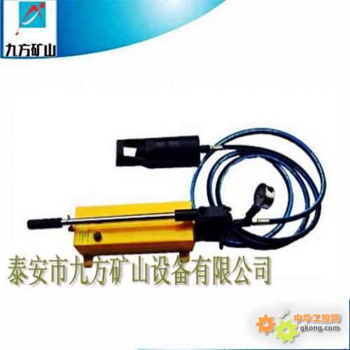

LMP型液压螺母剖切器——
泰安市九方矿山设备有限公司生产的螺母破切器采用液压设计压力大、破切力大、耐使用,螺母破切器用于铁路、矿山、工程等行业,适用于煤矿五液压源防爆场所的螺母破切作业。该产品具有重量轻、力量大、使用方便、工作效率高的特点,可以剖切紧贴在锚杆和平面上的螺母。支护锚杆特制螺母剖切效果非凡。
技术指标:1、额定剖切力: 200-425KN; 2、额定工作压力:63MPa; 3、剖切螺母范围:M20-80; 4.手动液压式。
