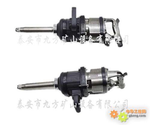

BK型矿用风动扳手
一、BK型矿用风动扳手
泰安市九方矿山设备有限公司生产的BK系列矿用风动扳手属环柄结构,操作方便,其进气开关内藏式,产品具有扭矩大、重量轻、体积小、、结构简单、维修方便等一系列特点。风动扳手产品能够满足煤矿井下气压波动大条件下的使用要求,可用于U型钢支架和锚杆支架螺母的旋紧和拆卸、树脂锚杆的搅拌,保证了U型钢支架和锚杆支架的使用性能,提高支护质量。该系列风动扳手还可广泛用于汽车、造船、石油化工、机车车辆、工程建筑等行业。
二、BK系列矿用风动扳手技术参数(额定气压0.5MPa)
型号
工作压力
MPa
额定扭矩
N · m
空转转速
r/min
空转耗气量m3/min
噪音
dB(A)
边
方头尺寸mm
气管内径
mm
机重
kg
BK20
0.4-0.63
≥490
≥6000
≤1.2
≤118
37
19×19
16
4.2
BK30
0.4-0.63
≥882
≥5500
≤2.4
≤118
42
19×19
16
5.8
BK42
0.4-0.63
2000
≥5000
≤2.5
≤118
55
25.4×25.4
16
9.5
BK56
0.4-0.63
≥6500
≥4500
≤3.6
≤118
65
32 x 32
19
18
