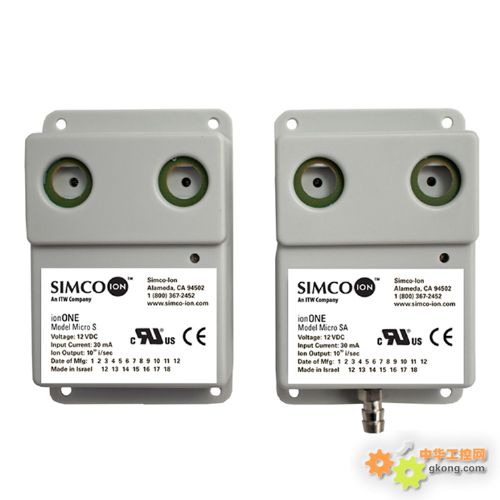

Simco-Ion Micro S / Micro SA 离子产生器体积十分细小,设计用于在小面积的静电控制和电荷中和,例如:安装在生产工具内,检测设备的检测台上,在运输带上靠近被保护的细小对象。Micro S 型号适合在有风流的地区,如高效过滤网或风扇,或需要特别靠近的应用。Micro SA 型号利用干净的压缩空气,把离子吹送去保护对象。
Micro S 和 Micro SA 两型号有 LED 显示电源输入,他们都是自我离子平衡,无须调较。
