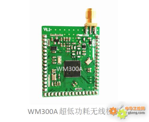

WiMI-net微网高通自助研发的低功耗休眠唤醒无线通信模块/无线收发模块/无线自组网模块是一款引出针脚比较多的的无线通信模块。型号:WM300A,工作频段433MHz/470MHz,内置大内存,超低功耗的ARM Cortex-M3处理器,128K Flash + 32K SRAM,内置SPI,I2C,GPIO,RTC时钟等多种硬件资源均为原厂原装进口器件,无线通信距离500米(开阔地视距)。
无线通信模块WM300A内置WiMi-net自主研发WiMi-net无线自组网通信协议和TCP传输控制协议。低功耗休眠唤醒无线通信模块/无线收发模块/无线自组网模块WM300A具有业内领先的超低功耗、支持休眠唤醒、接收灵敏度高、性价比高、传输速率高、低成本,小体积等优点。主要应用于电子医疗三测仪、仪器仪表、不要求远距离的SuB-1G无线通信领域。
低功耗休眠唤醒无线通信模块/无线收发模块/无线自组网模块WM300A优点:
1、无丢包 100%稳定可靠传输,应答确认和重传机制
2、贴片小体积 22mm x 32mm x 3mm 的体积
3、休眠唤醒 支持EM2/EM3休眠,支持定时器唤醒,电磁波唤醒,外部中断唤醒,串口数据唤醒
4、二次开发  可支持基于SDK的二次开发,无需用户外部配置独立的单片机
5、集成用户功能  根据用户需要可以定制简单的业务,如集成用户功能ADC采集、DAC输出、SDK驱动、外设总线驱动、矩阵式键盘驱动、步进电机驱动、温湿度传感器、调制解调器驱动等
低功耗休眠唤醒无线通信模块/无线收发模块/无线自组网模块WM300A通信优势:
1、组网能力强:支持多级无线中继级联
2、节点编号灵活:每一个无线通信模块都具有一个唯一的网内节点号码,用户可自行设置
3、无线组网灵活:可形成树状网、星状网、网状网,并在这些模型中灵活相互转换
4、全网广播:支持无线全网广播,组播,点对点等多种功能
5、数据类型:支持TCP,UDP等数据类型
6、通讯灵活:支持任意目标节点,任意数据类型,任意数据长度的通讯业务
7、抗干扰能力强:链路层(MAC)采用TDMA接入机制,抗干扰能力强
8、诊断能力强:无线网络中的无线网关/无线主站连接PC可导出整个网络的拓扑图,方便用户诊断
