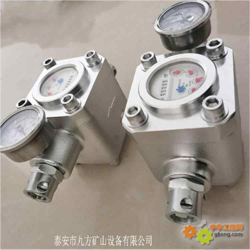

ZGS-6型高压煤层注水表-
ZGS-6型高压煤层注水表是实施煤层注水防尘措施时的配套设备。外壳体采用强度铝合金,表内采用合金铜,具有耐压强度高、抗腐蚀能力强的特点,可广泛适用于煤矿各水质条件,在高压水表的出水端设置有单向阀、可防止停注时钻孔水倒流将煤粒等杂质带入水表内部导致水表损坏。ZGS6型煤层注水表为多流束凹叶轮速度式磁钢传动干式水表,耐压高,密封性能好,结构简单,数字直读,能同时显示注入水量和注水压力,可与不同压力、不同流量的注水系统相配套。ZGS-6型高压水表主要由水量数字显示记数机构、驱动机构及压力表组成,进入高压水表的水在经过叶轮组时推动叶轮旋转,配置其间的磁力传动装置带动水量数字显示记数机构记录流经水表的水量。
ZGS型煤层注水表参数:
煤层注水表型号    ZGS-6
1、流量范围   0 .24m3/h -12.0 m3/h
2、公称流量 6.0m3/h
3、外壳材质:防静电材料
4、工作压力    0-25 MPa
5、精度等级    2.5级
6、质量 6.2 Kg
