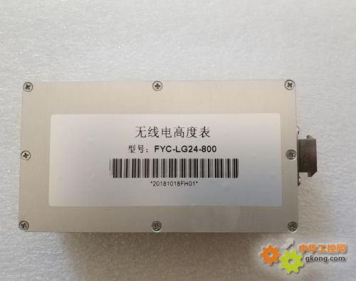

产品名称: 无线电高度表/雷达高度计
型  号: FYC-LG24-800
价  格:
西安方恒电子科技有限公司专业从事无线电高度表,雷达高度计的研发与生产。无线电高度表/雷达高度计/无线电高度表是一款通过发射与接收微波来感应物体雷达传感器,利用发送与接收信号的频率差,通过公式计算出物体运动的存在、速度、方向、距离、所处角度,可以穿透雾、烟、灰尘的能力,具有体积小。集成化程度高,感应灵敏等特点,可以实现全天候,全天时应用,用于测量各类飞行器距地面,水面的真实高度体积小重量轻,抗干扰用于固定翼无人机,无人直升机,靶机,导弹,平流层飞艇等平台.
FYC-LG24-800雷达高度计又叫无线电高度表采用连续波调频体制,较脉冲体制有线路简单易实现、可靠性高、体积重量小、抗干扰能力强等一系列优点。
FYC-LG24-800系列雷达高度计又叫无线电高度表能在各种气候条件下精确测量飞行体离地或海面的实际高度,在高度小于1000米的情况下,雷达高度计的准确度优于气压式高度计。
本产品可以连续精确测量载体对地面或海面的相对高度,可以广泛应用于飞机着陆系统、直升机高度指示仪表、超低空飞行的地面跟踪系统等方面。产品采用先进的ADI sharc系列浮点高速DSP和微波集成电路,使整个设备体积和重量大大缩小,因此将使产品故障率有明显减少, MTBF大幅提高。同时表内增强对系统的自检、设置等功能,大大增强了设备的实用性以及设备的可靠性和可维修性。
 主要机械指标
1.设备尺寸:120mm×66mm×27mm
2.整机重量:≤350g
3.天线形式:内置
高度表主要电性能技术指标
1.工作体制:调频连续波(FMCW)
2.工作频率范围:24000 ~ 24300 MHz
3.工作中心频率:24150MHz
4.测高范围:0 ~ 300 ~ 500m ~ 800m
5.测高精度:0~30m,≤0.3m    30~ 800m,≤0.5m
6.发射功率:40 mW
7.电源:直流 9-32V
8.功耗:≤8W
9.输出特性:数字输出RS232,或按用户要求
10.响应时间:不大于0.05秒。
11.有效分辨率:0.1m
