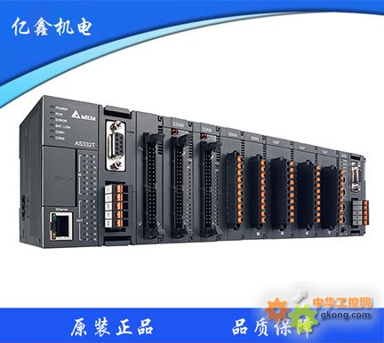

台达 AS 系列 PLC,是专为自动化设备设计的高功能泛用型控制器。采用台达自行开发的 32- bit SoC CPU,大幅提升效能 (40k steps / ms),Z多可扩展 32 台模块或Z大 1,024 点 I/O ; 强大定位控制功能,可同时支持Z多 8 轴 CANopen 运动网络 / 6 轴 200 kHz 脉冲控制, 适用各种自动化设备,如电子制造、贴标、食品包装、纺织设备等行业设备。
AS 系列主机内置 CANopen 网络通讯,和 EtherNet/IP 工业网络连结,实现高速数据传输。搭配专业、简易的编辑软件界面 ISPSoft V3.0,快速完成硬件和网络设定,内置多组行业专用功能模块,方便客户应用,并可设定多重密码保护,提升系统安全性。
采用无背板架构搭配台达专利扣环设计,可「直上 / 直下」更换模块,方便安装。外观造型简洁利落,深灰色机壳抗污、防脏,适合恶劣的工业环境,并具备可回收利用、低污染、无铅等特色,符合国际环保法规及资源再利用概念。

采用32位SoC处理器
I/O扩充点数:1,024点
程序容量: 128k steps
数据缓存器增加为60k words
扩充模块:共32台(限制:模拟型模块多达16台/通讯型模块多达4台)
高速的程序处理能力:40k steps / ms
▲ 基本指令(LD):25 ns
▲ 应用指令(MOV):0.15 us
多元化模块选择,包含数字I/O、模拟I/O、温度、秤重模块及功能卡等
采用台达自行开发的32位SoC处理器,大幅提升效能(40k steps/ms)
强大定位控制功能,可同时支持多达8轴CANopen 运动网络/6轴200 kHz脉波控制
采用坚固耐用的无背板架构,搭配快速安装机构设计,专利扣环结构,可「直上/直下」更换模块,方便安装
搭配专业、简易的编辑软件接口ISPSoft V3.0,快速完成硬件和网络设定,内建多组行业专用功能块,方便客户应用
PLC编辑软件(ISPSoft)提供程序规划、硬件配置、网络架构、系统诊断以及定位规划等功能
CPU 效能大幅提升
● 指令执行力可达40k steps / 1 ms 高速运算( 条件:40% 基本指令/ 60% 资料搬移指令)
位判断指令(LD):25 ns、数据搬移指令(MOV):0.15 μs、浮点数运算指令:1.6 μs、三角函数运算指令:3.5 μs
