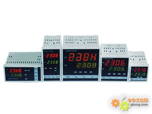

产品名称: 德堃温度过程控制仪表-DK2300P系列
型  号: DK2300P
价  格:
DK2300P系列PID控制器是基于微处理器技术的单回路过程控制器、显示仪表,可对温度,压力,流量等过程参量进行控制和显示,仪表设置灵活,组态方便,操作简单。
该系列包括:DK2304P、DK2306P、DK2308P、DK23H8P、DK2316P五款控制器。
详细参数
输入信号范围:23种常见工业标准信号
基本误差:0.2%FS±1个字
测 量 AD:24位,40Hz
输 出 DA:12位,100KSPS
主控输出:1路(可选加热制冷输出方式,报警三可定义为制冷输出)
输入阻抗:电压时 ≥500K,电流时 ≤200Ω,热电阻 ≤0.25mA,热电偶 ≥500K
输出阻抗(带负载能力):电流时 ≤500Ω(电流有特殊要求,可以做到650欧,订货时说明),继电器 AC220V/2A,DC30V/1A
显示方式:数码管
控制输出周期:10Hz
通讯协议:MODBUS RTU(RS485接口,两线制)
驱动距离:1200米
校验方式:无校验,奇校验,偶校验
波特率:4800,9600,19200
通讯数据格式:一位起始位,八位数据位,一位停止位
供电电压:100-240V AC(47~63Hz)
隔离电压:输入、输出、电源三者隔离, 2300 V  AC  1分钟
工作条件:温度-20℃~+50℃,湿度10%~90%RH
存储条件:温度:-40℃~+80℃;湿度:10%~90%RH
产品特点
高精度24位AD测量,带传感器馈电
可提供4路报警继电器输出控制
标准MODBUS RTU 通讯
带信号变送功能
可实现加热制冷双输出控制(制冷采用继电器,可以保护制冷压缩机功能)
订制抗干扰芯片设计测量电路,可工作在恶劣工作环境
改进型DK PID算法控制,输出更快速、无超调。控制速度100MS
选型尺寸
DK2304P : 外形尺寸96*96*90mm、开孔尺寸92*92mm
DK2308P : 外形尺寸96*48*90mm、开孔尺寸92*45mm
DK23H8P : 外形尺寸48*96*90mm、开孔尺寸45*92mm
DK2306P : 外形尺寸72*72*90mm、开孔尺寸68*68mm
DK2316P : 外形尺寸48*48*90mm、开孔尺寸44*44mm
