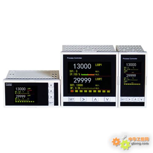

 2800D是双回路高精度测量和控制型过程控制仪表,具有上电报警免除功能。
5组PID调用,10组输出限幅等实用功能。DK PID控制算法适应各种运行工况。
开关量光隔输入2组,可以实现各种应用功能的灵活应用切换。
本过程控制器具有47种工业信号传感器输入功能。
控制输出类型有:继电器、模拟线性信号、晶体管输出、可控硅(可直接驱动5安以下电器设备)。
本过程控制器具有非常方便的人机对话接口设计,按键操作简单便捷。真彩色IPS TFT长寿命LED背光、全视角液晶显示。
测量精度0.1级,全5位显示,创新OVERVIEW变色显示技术。
产品特点
分组PID 、分组输出限幅功能,可以根据温度设定自动调用
独立双回路控制,每路控制输出刷新率50MS,双回路报警功能可以多功能应用
支持数字和模拟远程操作功能,支持标准MODBUS RTU 通讯协议
47种常用工业传感器输入信号。支持PT1000等输入
采用自主改进型DK PID 算法,支持对PV微分和无超调控制算法
带传感器馈电供电功能,支持一路过程变量变送功能
