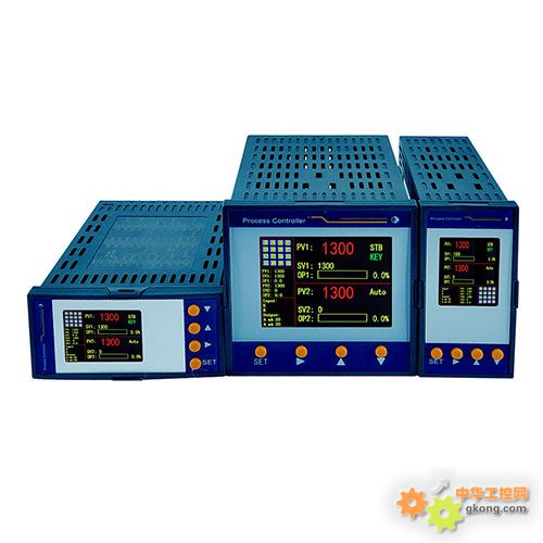

产品名称: 德堃-碳势过程控制仪表-DK2900CP系列
型  号: DK2900CP
价  格:
DK2900CP系列程序过程控制器是采用最新测量控制技术设计的工业过程控制仪表。具有测量和控制精度高等特点。
24位高速多通道同步数据采集,全5位数据显示,最大显示正负10000。
双MODBUS RTU 通讯,可选MODBUS TCP以太网通讯。支持通讯数据同步功能,多机运行自动同步SV。可实现多台控制器数据同步控制。
可实现通讯数字化控制PID ,直接控制一台或多台数字功率控制器。实现全数字化控制。
通讯数据支持16位整数标准。当数据大于16位时,可自动切换到32位整数数据读写。实现过程控制的高精度全分辨率真实读取。
32位RISC指令集工业级微处理器,具有更高的抗干扰性和更快的响应速度。
控制输出刷新速率50MS, 适应更快的控制过程。
双通道数学运算功能,可实现复杂的算法逻辑。具有高精度的碳势测控功能。
4路硬接点报警输出和程序控制输出。9路可编程DIO输入输出功能,同一IO 可根据需要自定义为输入或输出功能。
支持双路传感器高低温切换功能和冗余切换功能。当传感器故障时自动切换到备用输入测量通道。
程序曲线可以9路通道任意定时输出控制。集成固定时标功能输出模式和程序曲线时标功能。根据需要可以灵活组态。支持速率曲线模式和经典时间模式曲线输入功能。
全屏OVERVIEW显示技术,洞察每个过程控制参数。
20条曲线,每条曲线50段。支持段内循环和程序曲线循环。
10组分组PID 和10组分组输出限幅控制。满足各种控制工况的需求。
支持模拟给定和数字远程给定功能。
支持非标信号输入,多点线性化处理。47种工业标准传感器信号输入。
产品特点:
真彩色IPS TFT全视角液晶显示,全5位,创新OVERVIEW变色显示技术。
双口联机通讯控制、工业以太网,集成了主站通讯PID控制。
支持20条工艺曲线,每条50段,支持段内循环和曲线循环。
支持速率模式曲线和时间模式曲线。
10组分组PID,分组输出限幅功能,适合各种特性负载。
支持模拟远程和数字远程遥控设定、支持加热器断线报警功能。
47种输入信号,支持PT1000输入、工业氧探头碳势控制。
采用改进型DK PID算法,支持对PV微分和微分先行控制。
创新设计了高速数据采集,0.1级测控精度。
支持双传感器高低温切换功能。支持用户自定义输入曲线8点修正功能。
可编程DI、DO自定义输入输出功能。

输出
主控输出:
4-20MA
0-20MA
0-10MA
继电器输出
晶体管固态输出
可控硅输出
变送输出:
4-20MA、
0-20MA、
0-10MA
通讯
支持双通讯
标准Modbus RTU通讯协议
标准Modbus TCP通讯协议
报警
支持4路继电器报警输出
详细参数
1. 控制周期:50mS/100mS
2. 测量精度:0.1%FS(采用24位AD)
3. 采样速率:20Hz/10Hz
4. 控制输出:
    模拟信号:12 BIT (True DA)  4-20MA, 0-20MA,0-10MA,0-10V ,
    2-10V ,0-5V,1-5V
    继电器:2A(250V AC)
    固态继电器(晶体管):22V  20MA
    可控硅:3A  250V AC
5. 显示方式:IPS TFT真彩液晶
6. 信号测量输入阻抗:电压≥500KΩ(5V、10V≥100KΩ),电流≤120Ω,
    热电偶≥500KΩ
7. 电阻采用三线制测量,信号传输导线每根线电阻不大于10欧
8.1标准MODBUS RTU 通讯协议。两线制RS485
     校验方式:无校验、奇校验、偶校验
     通讯速度:4800BPS、9600BPS、19200BPS、38400PS、57600PS
     通讯地址范围:1~247.
8.2 标准MODBUS TCP 协议。
      通讯地址:0-255
      子网掩码:0-255
      网关:0-255
9.   设备供电:86~260V AC (47~63HZ)
10. 隔离电压:输入、输出、电源三者隔离电压2300V AC  /1MIN
11. 使用温度:0~50℃
12. 储存条件:温度-40℃~80℃;湿度10%~90%RH
13. 外形尺寸:96*96*130mm(开孔尺寸92*92mm)、
14.EMC标准:EN61326*
15.安全标准:IEC60950-1
16.防护等级:IP66
17.功耗:12W
18. DI 和DO : 本DIO 功能是可编程的,可通过参数设定定义为输入DI 或输出DO.
      DI 只能接受无源干接点输入信号输入。
      DO 为集电极开路输出。最大负载能力200MA, 需外部提供24伏信号驱动中间继电器。
