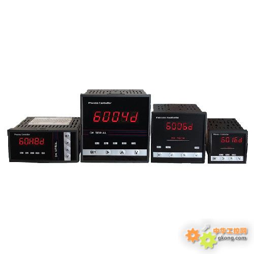

产品名称: 德堃-真有效值-电压电流表-DK6000D
型  号: DK6000D
价  格:
DK6000D系列电压电流表,数显交直流测量,高精度真有效值测量。该系列包括DK6004D、DK60H8D、DK6006D、DK6016D四款产品。
产品特点
可自由扩展量程;
零值、满值、小数点可自由设定;
显示范围:-19999-30000;
多级数字滤波,有效滤除干扰,有效消除非临界跳字;
可实现报警、控制输出、变送输出、通讯功能;
交流真有效值测量。
输入
AC0~500V、AC0~5A、DC0~20MA或4~20MA霍尔传感器信号输入
输出
0~20mA、4~20mA
通讯
光电隔离RS-485通讯接口
报警
2路继电器报警
其它详细参数
交流电压/电流测量精度:24位真有效值测量
交流电压/电流显示范围:-19999~30000
工作电源:AC85~260V  5W
工作温度:0~+50℃;≤85%RH
继电器触点容量:AC220V/3A
继电器触点寿命:105次
变送输出精度:16位 ±0.2%
通讯输出:光电隔离RS-485通讯接口
欢迎索取产品资料
选型尺寸
选型示例
用户需要测量交流电压0~380V,要求被测电压高于400V时上限报警,被测电压低于360V时下限报警,并将0~380V的电压变成4~20mA变送输出,系统供电电源为AC220V,要求带485通讯。
仪表选型为:DK6004D-AC500V-4MA20-R-R-S
