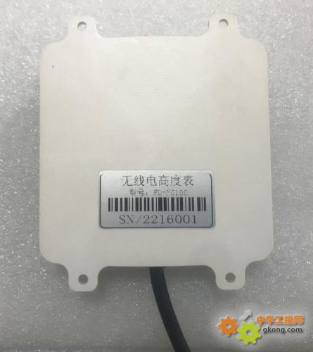

FD-XC100小体积无线电高度表
1概述
无线电测高设备可以连续精确测量载体对地面或海面的相对高度,可以广泛应用于飞机着陆系统、直升机高度指示仪表、超低空飞行的地面跟踪系统等方面。本无线电高度表中采用微波集成电路,使整个设备体积和重量很小,产品故障率低, MTBF大幅提高。同时表内增强对系统的自检、设置、温度补偿等功能,大大增强了设备的实用性以及设备的可靠性和可维修性。
2主要技术指标
2.1主要机械指标
收发机尺寸:80mm×80mm×32mm
收发机质量:≤250g
天线形式:内置
2.2高度表主要电性能技术指标
工作体制:调频连续波(FMCW)
工作频率范围:24000~24300 MHz
频偏:300MHz
测高范围:0.5~200m
测高精度(数字输出): ±0.3m
最大灵敏度:优于-117dB dBm
发射功率:≥ 60 mW
电源:直流 8-30V
功耗:≤2.5W
输出特性:数字输出RS485;或按用户要求
响应时间:不大于0.2秒。
2.3天线主要技术指标
增益:≥5dBi
线性工作频率范围:24000~24300 MHz
波瓣宽度:E面和H面均≥±30°;
驻波系数:24000 ~ 24300 VSWR≤1.8
天线隔离度:隔离度≥50dB
2.4环境条件
存储温度:-40℃~+70℃
工作温度:-20℃~+60℃
振动条件:满足技术协议要求
湿热条件:满足技术协议要求
2.5可靠性指标
产品寿命:储存期10年
MTBF:大于4000小时
MTTR:小于30分钟
