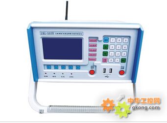

产品名称: 静力载荷测试仪
型  号: ZBL-503B
应用领域:1、桩基及其它地基基础静力载荷测试 2、混凝土构件的结构性能、土木工程中的砌体轴压、抗剪等测试。
   仪器主机和前端测控器均为便携式一体化结构,系统可靠性高且功能强大;
   主机采用WINCE 嵌入式操作系统,备有USB 接口,方便保存测试数据,软件升级;
   功能按键设计依照试桩习惯定义,操作简洁方便,容易掌握;
   主机内嵌GPRS 模块(可选装GPS 模块);
   位移传感器使用圆容栅式位移传感器,荷载通道既可连接荷重传感器直接测力,也可连接油压传感器测量油压;
   仪器主机与测控器之间采用无线/有线双通信方式。无线测试有效距离可达千米;
   具有完备的系统保护及自动报警功能。
一、主机
显示
4.3寸(480*272)宽屏真彩色液晶显示屏
电源指示灯一个,GPRS模块上线指示灯一个
无线模块发送指示灯一个,无线模块接收指示灯一个
功能键
封闭式轻触键28个
输入输出接口
仪器内部RS232串行接口1个 (用于和测控器进行无线通信)
仪器内部RS232串行接口1个 (用于连接GPRS模块进行GPRS数据传输。本仪器GPRS模块为可选件)
RS485串行接口1个 (个别对无线通信有极强干扰的测试现场,用于主机和前端测控器之间的有线通信)
USB接口2个(用于软件升级或测试数据备份)
存储能力
30根试桩的测试数据
电源
AC 220V (-20%~+10%)
功率
交流 ≤20VA
环境温度
0℃~40℃允许连续工作
环境湿度
≤85%(无结露)
体积
256mm×256mm×150 mm
重量
约4.38kg
二、测控器
测试通道
荷载  1个,位移  4个
量程
荷载  0~40000kN,位移  单次50mm(可多次测量,多次累加量程不小于-1000mm~+1000mm)
精度
荷载  ≤0.5%(含传感器),位移  ≤0.1%(含传感器)
输入输出接口
串行通迅接口1个(用于和仪器主机进行无线/有线通信)
测控器内部荷载控制接口1个
开关量输出  AC 220V或380V/55A(接220V单相或380V三相油泵电机)
电源
AC 220V (-20%~+10%)适用于单相220V油泵电机
AC 380V (-20%~+10%)适用于三相380V油泵电机
功率
交流 ≤20VA
指示灯显示
电源指示灯一个,无线模块发送指示灯一个,无线模块接收指示灯一个,油泵工作指示灯一个
功能键
手动控载按钮一个
环境温度
-10℃~40℃允许连续工作
体积
260×160×80mm
重量
约2.7kg
三、无线通信
无线通信工作频率
430.5072MHZ~434.6940MHZ
无线通信最大发射功率
+27dbm
无线通信距离
1000米(空旷地)
无线通信信道数
8个
无线通信吸盘天线长度
3米
有线通信距离
30米(可根据用户要求延长)
