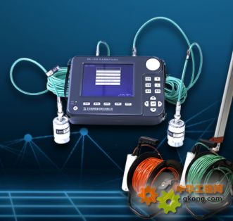

应用领域:超声透射法基桩、连续墙完整性快速检测; 超声-回弹综合法检测混凝土抗压强度; 超声法检测混凝土裂缝深度、不密实区域及蜂窝空洞、结合面质量、表面损伤层厚度、钢管混凝土内部缺陷; 冲击回波法检测混凝土厚度及缺陷;
1. 信号波形、声参量数据实时显示及分析处理,即时显示内部缺陷示意图,测试结果一目了然; 2.快速、准确的声时、波幅自动判读功能,有效保证了测试数据的可靠,极大的提高了检测速度; 3.在无缺陷混凝土中对测穿透距离可达10米,电火花震源单次激励穿透距离大于50米;

产品型号
ZBL-U520A
ZBL-U520
ZBL-U510
主控方式
工业级专用系统
显示屏
6.4英寸、高亮度、TFT彩色液晶屏
操作方式
铵键+光电旋钮
存储方式
机内256M+大容量U盘
信号采集模式
单、双通道自动连续快速采集
单、双通道手动逐点采集
单通道手动逐点采集
通道数
1发射+2接收+1外触发
1发射+1接收
触发方式
信号触发、外触发
信号触发
采样周期
0.05μs~400μs,14档可调
声时精度
0.05μs
声时测度范围
0~629000μs
放大增益
82 dB
频带宽度
10~250kHz
接收灵敏度
≤30μV
增益精度
0.5 dB
发射电压
65、125、250、500V、1000V可调
发射脉宽
20μs~20ms
通讯接口
标准USB
供电方式
机内电池
高能锂电池,连续工作达6小时
交流电源
220±%V、50/60Hz
主机尺寸
250 mm×185 mm×58mm
主机重量
1.8kg(含内置电池)
工作环境
温 度
0℃~+40℃
湿 度
<90%RH
