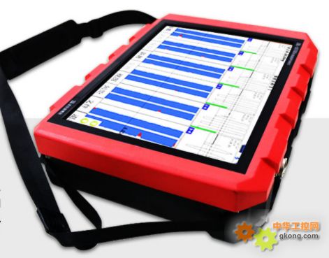

产品名称: 超声透射法快速检测基桩
型  号: ZBL-U5200
应用领域:1.结构混凝土抗压强度、裂缝深度及缺陷检测; 2.超声透射法快速检测基桩、连续墙完整性; 3.地质勘查、岩体完整性、风化评价测试; 4.岩体、混凝土等非金属材料力学性能检测;
1、  性能稳定、性价比高; 2、实时显示波形、声参量数据及处理结果示意图,检测结果一目了然; 3、超大功率发射、超低接收噪声,
2、  在无缺陷混凝土中对测穿透距离可达10m; 4、外壳防水、防摔设计,适应各种恶劣使用环境;
