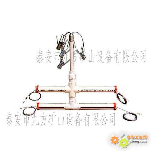

产品名称: 湖南DW-4矿用多点位移计
型  号: DW-4
 DW-4煤矿多点位移计——
煤矿顶板多点位移计是用来测量巷道围岩顶板离层位移的监测仪器,为巷道布置,支护设计,顶板位移监测提供数据。它可以分别显示锚杆长度范围内和锚杆同范围外的顶板岩层的离层情况。为煤矿工程人员和监测工作人员提供知道锚杆的长度、抗拉强度,了解所使用锚杆的合理性、经济性而需要的依据。多点位移计主要有基点锚固器、钢绞线、套筒、游标、拉紧螺丝组成。
多点位移计参数指标:
量程:0-20cm;
测点:4点;能见度:>30米(仪器有不干胶防水反光贴)。
测量方式:反光彩色显示;
测量点数:4个;
量程:200㎜;
读数精度:1㎜。
安装锚孔直径:30-42㎜。
关 键 词: 多点位移计 多点离层仪 顶板位移计
