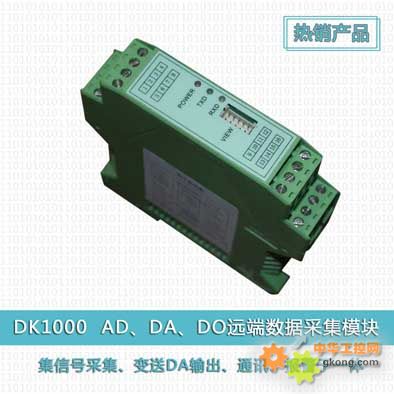

DK1000单通道智能AD、DA、DO温度采集变送器
DK1000远端数据采集模块是集信号采集、变送、DA输出、通讯、报警等一体的智能模块。具有测量精度高、稳定性好、采用模块化结构、配置灵活、线性度好、抗干扰能力强等特点。
