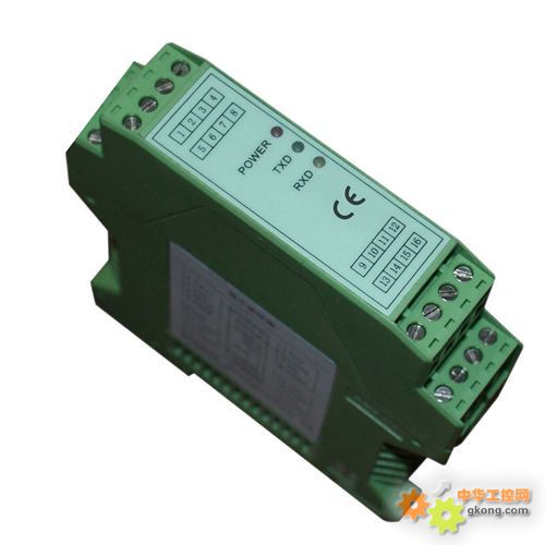

产品名称: DK1300真有效值高带宽隔离变送器
型  号: 1300
DK1300型号是一款交流电压电流测量采集模块,标配Modbus RTU通讯,支持变送输出,真有效值测量,测量精度高,性能稳定的一款数据采集模块。
产品特点
输入、输出和供电电源之间三端隔离
多种输入信号可选
集信号采集、变送输出于一体
真有效值测量,测量范围1-460KHZ
测量精度高,稳定性好,抗干扰能力强
可以测量各种复杂波形的真有效值,高测量带宽
输入
交流电流:
0~1A
0~5A
0~100MA
交流电压:
0~500V
0~100V
0~10V
0~1V
注:电压电流信号测量只能二选一
输出
0-5V
1-5V
0-10V
0-20mA
4-20mA
 0-10mA
通讯
标准modbus rtu通讯
报警
无
其它详细参数
综合测量精度   0.5(0.3)%
Ad精度       24位
变送精度       16位
DA速度       10M SPS
隔离电压       输入、输出、电源三者间2000V   AC  1分钟
温度漂移       50ppm
电磁兼容性       GB/T 18268(IEC61326-1)
环境温度           0~50℃
相对湿度           ≤85%RH, 避免强腐蚀气体
电源                DC24V(±10%)
功耗                功耗≤2.4W
外形尺寸       宽*高*深:22.5*100*112mm
安装结构       35mm DIN导轨安装
选型尺寸
35mm标准导轨安装方式
选型示例
示例1:
DK1300型号-0A5-4MA20-IL:0-IH:5-OL:4-OH:20-N
该选型为:DK1300型号隔离变送器,测量交流信号为0~5A,输出信号为4-20mA,量程下限是0A,量程上限5A,输出下限为4mA,输出上限为20mA,(0A时变送输出为4mA,5A时变送输出为20mA)。不带通讯。
示例2:
DK1300型号-0V500-0V10-S
该选型为:DK1300型号隔离变送器,测量交流信号为0-500v,输出信号为0~10V,量程上限、下限为默认值,输出上限、下限为默认值,带通讯。
