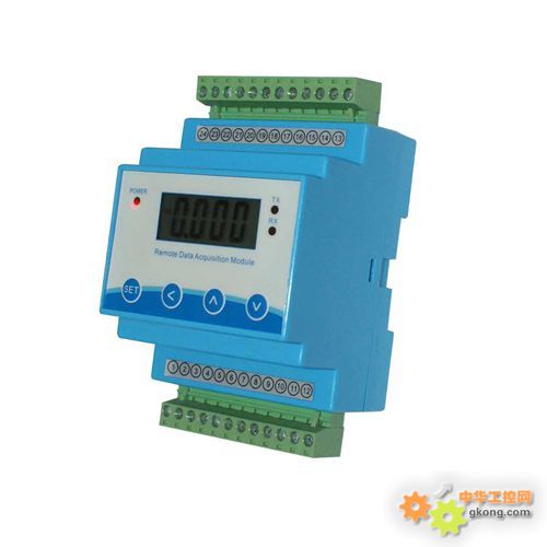

产品名称: DK5041独立四路数据采集模块
型  号: 5041
DK5041是四路输入模拟量采集模块,四路输入信号,通道可不同输入信号。一路DA功能(可选择为通讯控制DA或变送功能切换)。内部采用20位高精度测量AD . 带液晶显示各通道值。
产品特点
1.  DK5041远端数据采集模块是集信号采集、变送、DA输出等一体化的智能模块,可测量4路24种常见工业标准信号,采用标准的两线制ModBus RTU通讯方式。该模块广泛应用于各种工业测控系统。
2 . 采用电子技术,以高速信号处理器、微处理器为核心的数字式智能型数据采集变送模块。
3.  可测量独立4路24种常见工业标准信号,即可以4选1变送输出其中一路信号给远程,也可以通过参数设定选择做通讯远程给定DA用。
4.  配有光电隔离的RS-485通讯接口,采用ModBus RTU通讯规约。电路设计采用输入、电源、输出三端隔离。
输入
K
S
R
T
E
J
B
N
WRe3-WRe25
WRe5-WRe26
4~20mA
0~20mA
Cu50
PT100
0~80Ω
0~400Ω
0~20mV
0~100mV
0~1V
1~5V
0~5V
-20~+20mV
-100~+100mV
-5V~+5V
输出
0-(0-5V/0-20mA/0-10mA)
1-(1-5V/4-20mA)
通讯
光电隔离MODBUS RTU 通讯
报警
无
其它详细参数
输入通道数:    独立4路,可不同输入类型
输入信号范围:  24种常见工业标准信号
A/D转换分辨率: 18BIT
A/D转换时间:   13SPS
D/A转换分辨率: 16BIT
D/A转换时间:   10M SPS
通讯方式:      RS485接口,两线制
驱动距离:      1200米
通讯速率:      4800,9600,19200
通讯数据格式:  一位起始位,八位数据位,一位停止位
通讯协议:      MODBUS RTU
供电电压:      DC24V±10%
隔离电压:      2000V AC
选型尺寸
外形尺寸:88mm * 72mm * 59mm
35mm导轨安装
选型示例
DK5041-IN1:X(Y-Y)-IN2:X(Y-Y)-IN3:X(Y-Y)-IN4:X(Y-Y)-OUT:X(Y-Y)-DA:X
Dk5041:产品型号。
IN1:X(Y-Y) : IN1表示第一路输入,X为输入信号类型,括号内Y-Y为输入信号范围。
IN2:X(Y-Y) : IN2表示第二路输入,X为输入信号类型,括号内Y-Y为输入信号范围。
IN3:X(Y-Y) : IN3表示第三路输入,X为输入信号类型,括号内Y-Y为输入信号范围。
IN4:X(Y-Y) : IN4表示第四路输入,X为输入信号类型,括号内Y-Y为输入信号范围。
OUT:X(Y-Y) : X(1-5选择,1-4对应变送的通道值,5做通讯给定DA用),(Y-Y )表示对
                    应的变送范围。当做为远程通讯给定用时,为默认的通讯给定的16位数值
                   (0-65535)。
DA:X : DA表示DA变送输出,X对应的输出信号类型,如:4-20MA 写成4MA20,
举例:客户需要测量1路K型热电偶,1路20MV压力传感器信号0-2000帕,1路4-20MA信
          号0-5000,1路0-5V信号0-8000,DA做通讯给定控制用 4-20MA.
       选型代码为:
        DK5041-IN1:K-IN2:0MV20(0-2000)-IN3:4MA20(0-5000)-IN4:0V5(0-8000)-OUT:5-DA:4MA20
