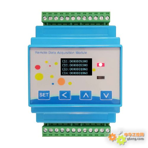

产品名称: 德堃DK5464采集模块4路继电器输出
型  号: DK5464
DK5464远端开关量采集模块适用于各类工业现场,可输入10路开关量信号检测和4路继电器输出,并通过RS485接口,与上位机进行实时通讯。
DK5464选用RISC指令集单片机,可输入4路5V,12V,24V频率为1~50KHZ脉冲信号,脉冲计数带存储功能,并可以通过RS485与上位机通讯。它同时采用了光电隔离技术,使供电电源和通讯与脉冲输入分开,使模块的抗干扰能力进一步加强。
产品特点
配备RS485接口,可与上位机进行实时通讯。
选用RISC指令集单片机
可输入四通道5V,12V,24V频率为1~50KHZ脉冲信号
采用了光电隔离技术,抗干扰能力强
输入
10路开关量输入(可四路脉冲计数,带存储功能)
输入信号范围: 5V;12V;24V(5V出厂)
输出
4路继电器输出
通讯
光电隔离RS-485通讯接口
报警
4路继电器输出,可通讯控制。
其它详细参数
输入通道数:单端10通道(4路高速和6路普通DI)
输入信号范围:4路脉冲计数可选5V;12V;24V有源输入,
                (出厂默认配电5伏,用户可根据需要自行选择供电方式)
                 6路普通DI可选有源或者无源输入
脉冲输入电流: >5MA
输入计数值:16BIT(内部保留32位BIT计数,根据需要选择)
脉冲最高频率:50KHz
数据存储:掉电保存,支持约10年数据存储
输出通道数:继电器4路
输出触点容量:2A/250VAC
通讯方式:RS485接口
驱动距离:1200米
通讯格式:Modbus RTU规约,8数据位,无校验/奇校验/偶校验,1停止位
通讯协议:被动查询
隔离电压:1500V
标准供电电压:DC24V
供电电压范围:DC20V~32V
功率:0.7W(继电器全部闭合时2.88W)
安装方式:DIN导轨
工作温度:-20℃~+60℃
相对湿度:40%~80%RH
存储温度:-55℃~+85℃
选型尺寸
88*72*59mm (标准35mm导轨安装)
关 键 词: 四路脉冲计数 十路开关量 4路继电器输出
