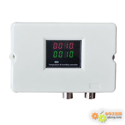

DK0010系列控制器是基于微处理器技术的双回路过程控制器、显示仪表,可对温度,压力,流量等过程参量进行控制和显示,仪表设置灵活,组态方便,操作简单。
可以作为温湿度控制器,也可以作为双输入模拟线性信号控制器用。

产品特点
支持12种模拟输入信号类型,双输入通道
支持SHT1x数字温湿度传感器输入
两路位式控制继电器输出,继电器闭合动作可设置动作保护时间间隔
两路报警继电器输出
两路变送电流输出
光电隔离的modbus通信
