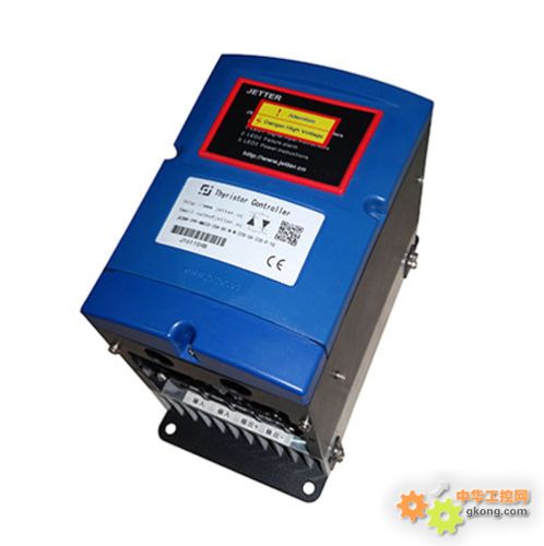

产品名称: 德堃JS系列单相可控硅电力调整器
型  号: JS系列单相可控硅电力调整器
价  格:
JS3K@系列电力调整器采用德国原装进口西门康可控硅,支持多种控制信号类型,支持MODBUS通讯,集成多种保护及报警系统,通过对电压、电流、功率的精确控制,从而实现了对负载的精密调节作用。
  产品采用了高速微处理器技术,同时借助节能算法,使产品更加节能环保。
控制信号输入
4-20mA、0-10mA、,0-5V、0-10V、1-5V、2-10V、PWM等标准信号输入
控制方式
移相调压触发和变周期周波调功一体化技术,双闭环直流整流电源
负载
负载额定电压范围:220V、380V、440V、660V
负载类型:各种纯阻性负载、各种感性负载、IR红外灯管、电解、电镀直流电源等
保护系统
快熔保护、 精密电流互感器保护、 过压保护,超温保护等
通讯
标准MODBUS RTU  通讯
标准PROFIBUS DP 通讯
冷却方式
10A-30A    自冷
50A-1200A   风冷
1000A-3000A 风冷或者水冷
其他详细参数
输入阻抗:        120Ω(4-20mA输入方式时)
缓起动时间范围:  可调范围0-60秒
输出电压控制范围:输入电压的0-98%
调节输出分辨率:  0.2°
保护 动作时间:  <20ms
继电器触点容量:  250V AC 2A
外部电压控制功能:电压调节(内部)/ 0-100%
运行环境温度范围:-10-45 ℃
周围湿度:        ≤90%RH
绝缘阻抗:        20 MΩ 500V DC
绝缘体强度:      2000V AC 1分钟(220V) 2500V AC 1分钟(380V)
材料和外部涂层:  冷轧钢板及电泳喷塑处理
电流限制功能:    调整范围 20-110%
过流保护系统:    电子类型保护
