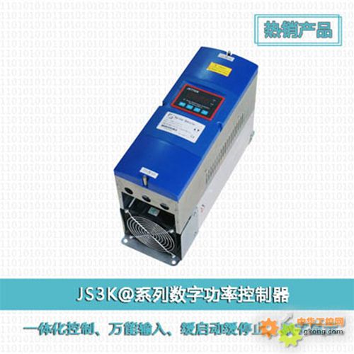

可控硅电力调整器是一种以电力半导体模块(晶闸管)为基础,以数字处理器技术为核心的数字电力功率控制器。简称调压调功器。由于采用了移相控制和周波控制技术,故产品具有智能一体化调压调功的显著特点。
 JS 系列电力调整器通过对电压、电流、功率的精确控制,从而实现了对负载的精密调节作用。产品采用了高速微处理器技术,同时借助节能算法,使产品更加节能环保。
控制信号输入
4-20mA、0-10mA、0-5V、0-10V、1-5V、2-10V、PWM、手动电位器调节,面板按键控制等信号输入
控制方式
调压移相和过零周波调功一体化技术,可实现恒流、恒压、恒功率等闭环控制、双闭环三相整流直流电源、电解电源、电镀电源
负载
负载额定电压范围:220V、380V、440V、660V、1140V
适用负载类型:各种纯阻性负载及各种电感性负载、IR红外灯管等负载。各种直流电源、电解电源、电镀电源
负载接线方式:三相星形中性点不接零接法3S,三相星性中性点接零4S,三相三角性接法3D , 三相内三角接法6D
保护系统
快熔保护、 精密电流互感器保护、 缺相保护、 过压保护, 超温保护等
通讯
标准MODBUS RTU  通讯
标准PROFIBUS DP 通讯
冷却方式
10A-30A    自冷
50A-1200A   风冷
1000A-3000A 风冷或者水冷
其他详细参数
JS3K@系列电力调整器采用德国原装进口西门康可控硅,支持多种控制信号类型,支持MODBUS通讯,集成多种保护及报警系统,通过对电压、电流、功率的精确控制,从而实现了对负载的精密调节作用。产品采用了高速微处理器技术,同时借助先进的节能算法,使产品更加节能环保。
输入阻抗: 120Ω(4-20mA输入方式时)
缓起动时间范围: 可调范围0-60秒
输出电压控制范围:输入电压的0-98%
调节输出分辨率: 0.2°
三相触发不平衡度:≤ 0.6°
相位判别: 自动判别 R-S-T 三相电压
保护 动作时间:<20ms
继电器触点容量: 250V AC 2A
外部电压控制功能:电压调节(内部)/ 0-100%
绝缘阻抗: 20 MΩ 500V DC
绝缘体强度: 2000V AC 1分钟(220V) 2500V AC 1分钟(380V)
材料和外部涂层: 冷轧钢板及电泳喷塑处理
电流限制功能: 调整范围 20-110%
过流保护系统: 电子类型保护
