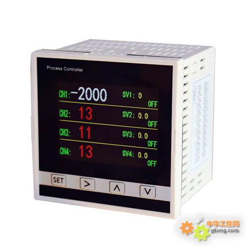

产品名称: DK2000PLUS四回路大彩屏高精度控制器
型  号: DK2000PLUS
DK2000PLUS系列仪表包括:DK2004PLUS、DK2008PLUS、DK20H8PLUS。可以与各类传感器、变送器配合使用,可对多路温度、压力、液位、流量、重量、电流、电压等工业过程参数进行巡回检测、报警控制、位式控制,变送输出、数据采集及通讯。
采用电子技术,以高速信号处理器、微处理器为核心,数字式更智能。
配有光电隔离的RS-485通讯接口,采用ModBus RTU通讯规约。电路设计采用输入、电源、输出三端隔离。
产品特点
DK2000PLUS 系列采用高清真彩色大屏。可支持32种工业信号输入。独立4路可不同输入类型,支持4路继电器控制/报警输出。可选MODBUS RTU通讯,可选变送输出。支持多种变送信号类型。采用24位AD芯片,高精度测量可达0.1%。
