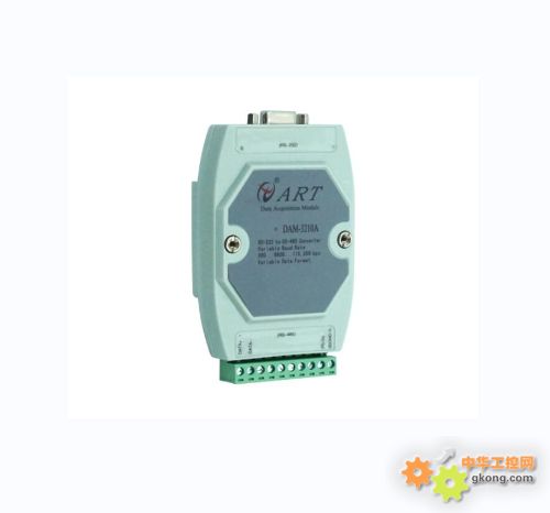

产品名称: 阿尔泰科技232转485转换器模块DAM3210A
型  号: DAM3210A
品  牌: 阿尔泰(Art)
模块功能概述
DAM-3210A 是一款通用的 RS232/RS485 导轨安装式光电隔离转换器,兼容EIA/TIA的RS-232C、RS-485 标准。自动发送/接收数据,无需外部的流量控制信号(RTS),真正的三线(TXD、RXD、GND)制通信。 DAM-3210A 不需要靠初始化 RS-232 串口,即插即用。传输速率可达9600bps~115.2Kbps,可以应用于主控机之间、主控机与单片机或外设之间构成点到点、点到多点远程多机通信网络,能够连接 32 个网络设备,实现多机应答通信。
指标参数
产品指标
接口特性
接口兼容EIA/TIARS-232C、RS-485标准
传输距离
1200米
传输速率
115.2Kbps,最远传输距离300米
38.4Kbps,最远传输距离600米
9600bps,最远传输距离1.2千米
隔离度
隔离电压2500Vrms 500DC连续
工作方式
异步半双工
供电电压 10-30VDC给整个模块供电,注意:RS232侧接口是采用qie电方式供电,需要连接全功能串口才可正常工作,和RS485接口电源完全隔离。
保护等级
RS-485接口每线600W的雷击浪涌保护
功耗
0.5W@24VDC
