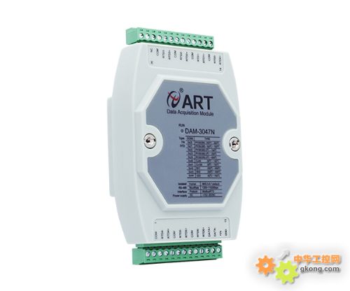

概述
DAM-3047N 为热电阻采集模块,带有 7 路 16 位热电阻采集,RS485 通讯接口,带有标准ModbusRTU协议。配备良好的人机交互界面,使用方便,性能稳定。
指标参数
模拟量输入
输入通道
7路
输入类型
热电阻输入
采集量程
Pt100(-200℃~600℃)、Pt100(-100℃~100℃)、
Pt100(0℃~100℃)、Pt100(0℃~200℃)、
Pt100(0℃~600℃)、Cu50(-50℃~150℃)、
Cu100(-50℃~150℃)、G53(-50℃~150℃)、
BA1(-200℃~650℃)、BA2(-200℃~650℃)
采样速率注1
10sps(总通道)
分辨率
16位
采集精度
±0.5℃
量程设置
每通道可独立配置量程
隔离电压
3000VDC
其他
显示接口
DAM-3047N:无显示屏
DAM-3047NS:有显示屏,0.96寸蓝色oled,分辨率128X64.
可显示7通道采集数据。
通讯接口
RS485
隔离电压
3000VDC
波特率
1200~115200bps
看门狗
软件看门狗
供电电压
+10~30VDC
电源保护
电源反向保护
功耗
额定值1W @ 24VDC
操作温度
-10℃~+70℃
存储温度
-20℃~+85℃
