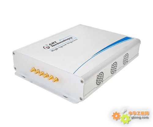

产品名称: USB高速AD采集卡4路同步每路40M采样USB8504
型  号: USB8504
品  牌: art 阿尔泰科技
USB8504是 4 通道 14 位 40MS/s、80MS/s 采样数字化仪,专为输入信号高达20M40M的高频和高动态范围的信号而设计。模拟输入范围可以通过软件编程设置为±1V 或者±5V,配备了容量高达 2GB 的板载内存。 USB85048514 配备了 14 位高线性度的 AD 转换器,是无线通讯、雷达/声纳、图形成像等高动态范围应用的选择。
产品特点
  符合 USB 规范 3.0 版 High Speed(兼容 2.0 版)
  4 通道单端模拟输入
  14 位高分辨率 ADC
  模拟输入带宽高达 20M(USB8504)
  模拟输入带宽高达 40M(USB8514)
  板载 2GB 内存
  可编程输入电压量程范围±1V 或±5V
  B-1 路外部时钟输入接口,B-1 路时钟输出接口
  B-1 路外部数字触发信号输入接口,B-1 路触发信号输出接口
  全自动校准
  支持连续采样和有限点采样
  支持多卡同步采集
AD模拟量输入
ADC分辨率
14位(Bit)
输入通道
4路单端
输入量程
±5V、±1V
采样率
高达40MS/s(USB8504)/80MS/s(USB8514)
采样方式
同步采样
存储器深度 板载2GB 内存
校准方式
软件自动校准
耦合方式
直流耦合、交流耦合
触发源
软件触发、ATR触发、DTR触发、Trigger
信号触发(用于多卡同步)
ATR输入源
从AI0~AI3的任一通道输入
触发源输入范围
ATR输入范围
同AD量程
DTR输入范围
TTL电平
输入阻抗
1MΩ(50Ω可定制)
带宽
20MHz(USB8504)/40MHz(USB8514)
时钟源
板载时钟、主卡同步10M时钟、外部参考10M时钟、
外时钟
外时钟输入范围
USB8504:10MHz~40MHz,幅值为2Vpp~5Vpp
USB8514:10MHz~80MHz,幅值为2Vpp~5Vpp
