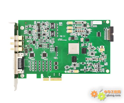

产品简介
PCIe9105是一款基于PCIe总线的任意波形发生器,该板卡提供2通道16bit可同步模拟量输出,点频率50MHz;内置DDS,支持频率连续可调,步进0.1Hz,能够生成用户定义的任意波形以及正弦波、方波、三角波和锯齿波等标准函数。
