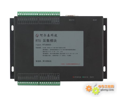

RTU6603系统概述
RTU6603系列远程终端设备是公司集多年的开发、工程经验设计的RTU产品,它可实现对工业现场信号的采集和对现场设备的控制。RTU6603系列远程终端设备的硬件基于功能强大的32位ARM9核心的AT91SAM9261处理器,拥有4M Flash、64M SDRAM、16Mbit的数据存储器、可配置的开关量输入/输出、模拟量输入、模拟量输出,总线有RS-232、RS-485和10/100M自适应以太网,并带有相应的总线接口。在板上还搭配精确的温湿度传感器和RTC时钟,为现场应用提供功能强大的硬件平台。与其他RTU相比具有更良的通讯能力,更大的存储容量,更强的计算功能,更方便的开发,更强的环境适应能力,可在恶劣环境下工作,具有多种配置和多种功能的选择,我们可根据用户的实际需求进行量身、系统集成、开发和应用。
指标参数
产品指标
高性能的32位RISC处理器
主频高达200M
4Mbytes数据Flash
64Mbytes SDRAM
模拟量隔离输入:单端8路/差分4路,12/14/16位精度硬件可配置,
量程软件可选±10V、±5V、0~10V、0~5V,
也可硬件配置为0~20mA、4~20mA
模拟量隔离输出:4路12位模拟量输出,
输出范围±10V、±5V、0~10V、0~5V
16路数字量输入(干接点/湿接点、TTL兼容)/输出(集电极开路),
可每8路硬件配置(隔离),分为A型(默认)、B型、C型
低功耗的精确RTC实时时钟
(0.48μA@3V典型值,可任意调高或调低计时精度)
带有RJ-45的10/100M base-T 以太网接口
1个五线制RS-232串口
1个RS-485的通讯接口(隔离)
率高达90%的DC转换器(1A@12V)
指示灯:电源指示灯、程序运行状态灯
电源:9~30VDC
工作温度:-40℃~85℃
