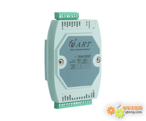

产品名称: 6路数字量输入6路继电器输出模块
型  号: DAM-E3024Y
品  牌: art 阿尔泰科技
主要指标
6 路继电器输出和 6 路隔离数字量输入模块
■ 通道: 12
■ I/O 类型:6 路继电器 & 6DI
■ 继电器输出(A 型):
触点容量:250VAC@1A
30VDC@2A
继电器接通时间:7mS
继电器断开时间:3mS击穿电压:500VAC
绝缘电阻:≥1000MΩ
■ 数字量输入:
湿接点(共阴极):
逻辑电平 0:+1V(大)
逻辑电平 1:+4V~+30V
隔离电压:3750V
■ 输入通道可作为 500Hz 计数器使用
■ 支持 10/100Mbps 以太网
■ 提供默认网页或可网页
■ 支持双看门狗
■ 电源: 未调理 +10~+30 VDC
■ 功耗: 2.5W@24VDC
指标参数
性能指标
I/O类型
6路数字量输入&6路继电器输出
数字量输入
湿接点(共阴极):
逻辑电平0:+1V
逻辑电平1:+4V~+30V
继电器输出
A型
触点容量
250V AC @ 1A;30V DC @ 2A
隔离电压
3750V
电源
未调理 10~30VDC
功耗
2.5W@24VDC
输入通道可作为500Hz计数器使用
支持10/100Mbps以太网
提供默认网页或可网页
支持双看门狗
