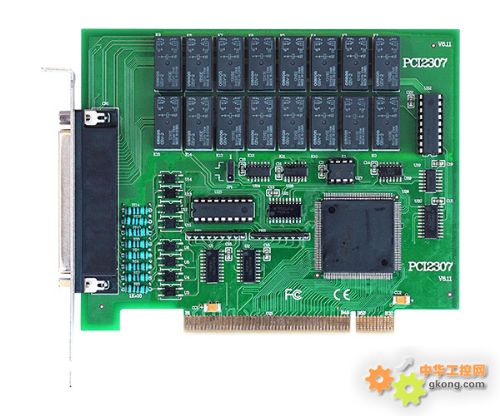

产品简介
PCI2307 是通用光电隔离型开关量输入和继电器输出板。具有 16 路开关量隔离输入和 16 路继电器输出,主要用于实验室和工业自动化领域。
指标参数
数字量输入
通道数
16路
输入类型
光电隔离
硬件中断
可通过开关量通道0的状态变化产生计算机硬件中断,其变化方向可选。
输入信号频率
10KHz
隔离电压
3750Vrms(Min.)
继电器输出
通道数
16路,每路只能引出常开触点,触点上电断开
开关容量
电流高达1A,电压60VDC/120VAC
走线容量
电流高达1A
浪涌耐压
2000VAC(20μs)
触点容量
1A 24VDC/120VAC
