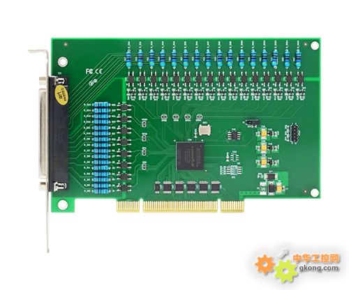

产品简介
PCI2312 是光电隔离 DI/DO 卡。该板卡提供 16 路光隔离型输入,输入信号高切换频率10kHz(方波);16 路光隔离型输出;输出信号高切换频率 10kHz(方波)。
指标参数
数字量输入
通道数
16路
输入类型
光隔离
高切换频率
10KHz(方波)
隔离电压
2500Vrms(min)
中断源
数字量输入通道DI0
数字量输出
输出类型
2500V rms(min)
产品配件
1. 37芯直针:1个
2. 37芯壳:1个
3. 40P 2.54压线头:1个
4. 产品光盘:1张
5. 保修卡:1张
6. 合格证:1张
